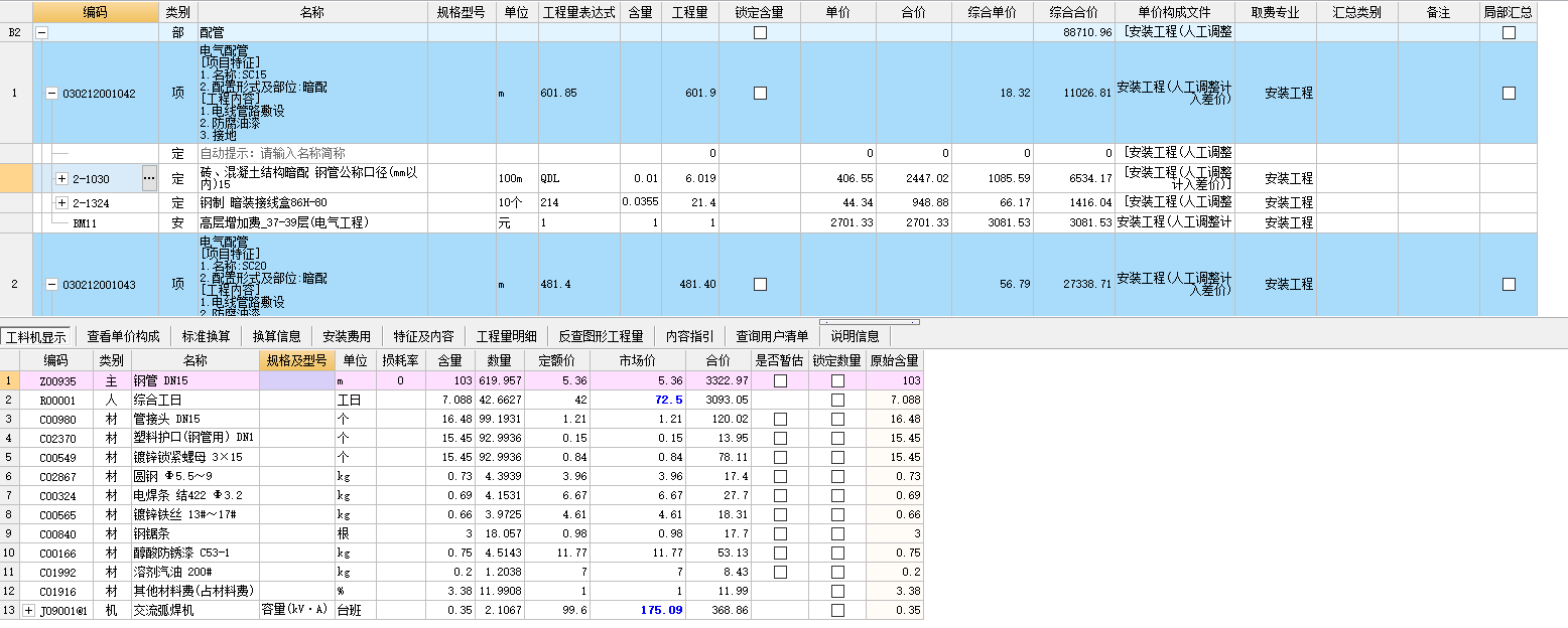

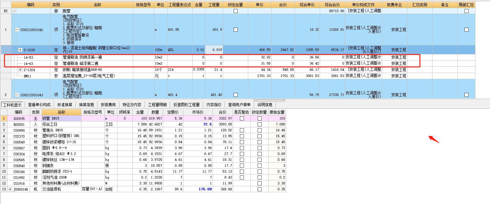

  • 電氣專業(yè),焊接鋼管暗配需要套刷油子目嗎?
    工料機(jī)是這樣的!套子目
    如下圖:我這樣套子目對不?
    焊接鋼管

    鋼管線管是必須刷防腐油漆的,但不需要單獨(dú)計算。
    2020-05-17 16:28:52
  • 暗敷設(shè)的焊接鋼管,外面不需要刷油漆,所以,不能單獨(dú)套刷油的子目計算費(fèi)用;
    電管內(nèi)壁的防腐油漆(不是刷的),子目內(nèi)已經(jīng)含了,不得重復(fù)計算。
    2020-05-17 16:36:15
  • 不需要套防腐
    定額中包括了
    2020-05-17 16:46:19
    答:定額子目包含除銹和刷油的費(fèi)用,不單獨(dú)計算
    2020-05-17 17:07:05
  • 你好,這個是需要進(jìn)行防腐處理的。但是不需要再單獨(dú)的進(jìn)行記取的,定額中已經(jīng)考慮了。
    2020-05-17 22:08:41
