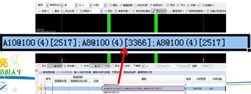

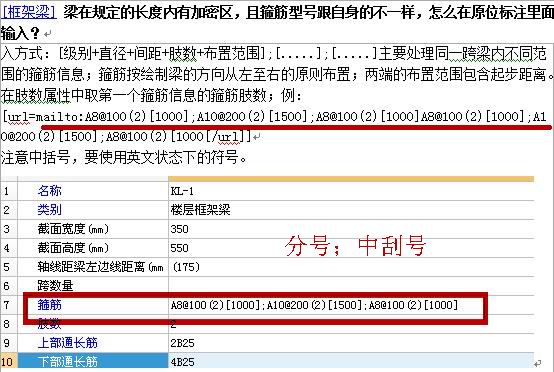

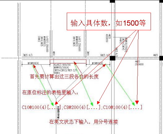

  • 梁的箍筋加密長度在屬性中怎么單獨設(shè)置?
  • 方法如下:
    加密長度
