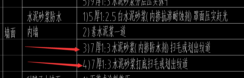

lhw 2020-05-15 14:11:26 | 廣東省 土建 | 489查看 2回答
@英雄從不回頭看爆炸:
答題: 251 被贊: 56
兩道1:3水泥砂漿 套兩個定額 區別在于有無防水劑 (兩種做法價格不一的話 可單獨調構件單價
