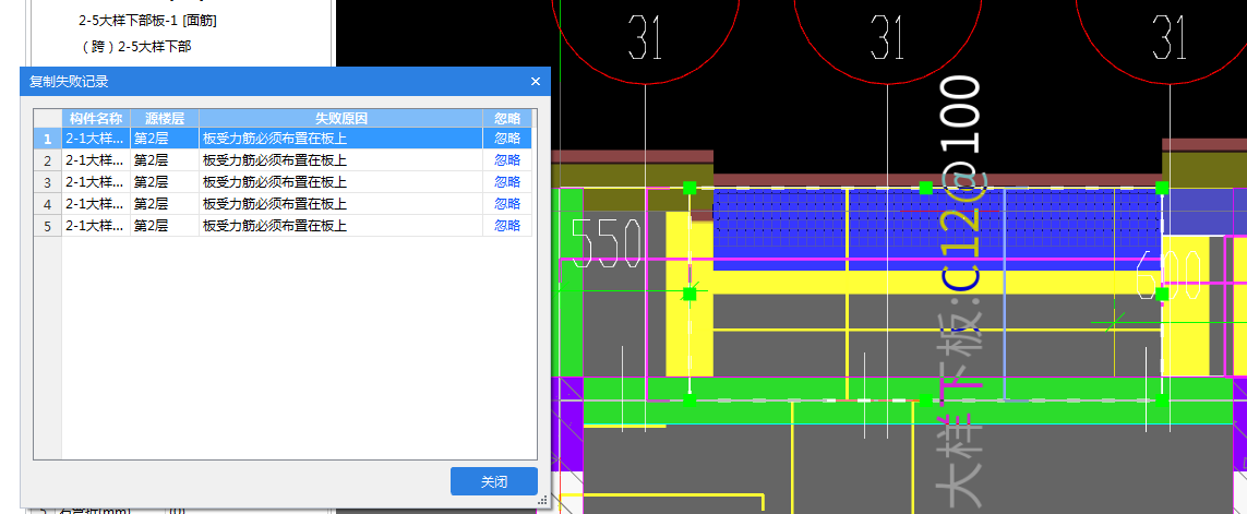

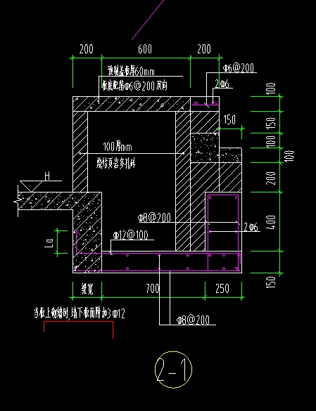

  • 你好,這個大樣下面板的鋼筋怎么布置不上去,老是提示沒布置在板上
    板的鋼筋怎么布置
  • 同個豎向位置,有兩塊板的,需要把一塊板放到不同的分層去繪制,這樣才好布置鋼筋。不然你就三維模式下布置看看可以不
    2020-05-15 09:10:16
  • 切換到其它板分層,畫板后再布置鋼筋。
    2020-05-15 09:11:43
  • 空白的地方畫個一樣的板,標高設置一下,把鋼筋畫上去,再移動到指定的位置,應該就可以了
