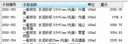

  • 請問15厚1:2.5:0.005水泥砂漿怎么套價呢,0.005是砂漿王的含量
    定額里面只有15+5的水泥砂漿,該怎么換算厚度呢,還有砂漿王的含量該怎么添加呢?厚度
  • 套1:2.5的水泥砂漿,0.005的砂漿王另外補充材料進去。
