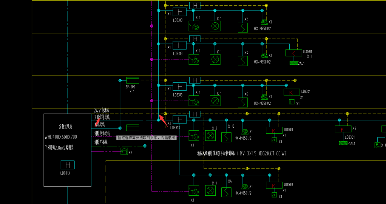

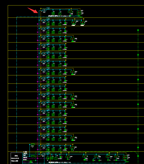

    答疑解惑地下一層端子箱顯示3路信號總線出去,但是圖中顯示只有一路線,這個怎么理解廣聯達服務新干線
  • 箭頭指的是信號線
    2020-05-14 15:52:59
  • 1路總線帶的點數是有限的,估計設計按3路設計平均這些點位,如果有總線隔離器的話,按1路1個計算,3組總線就3個
