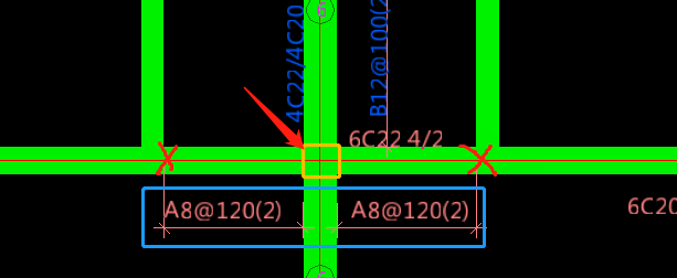

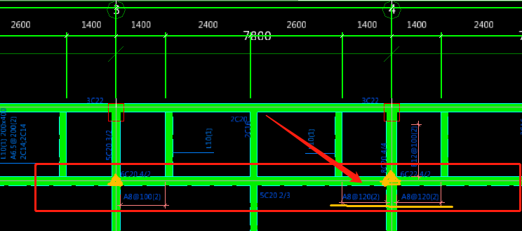

  • 這段梁箍筋與原位標(biāo)注不同,只能打斷重新識(shí)別,紅色箭頭那段會(huì)不會(huì)影響鋼筋算量結(jié)果
    集中標(biāo)注
    這個(gè)梁是一段,還是在方框兩側(cè)再打斷2次,把梁變成三段
    2020-05-14 09:54:24 補(bǔ)充
    原位標(biāo)注

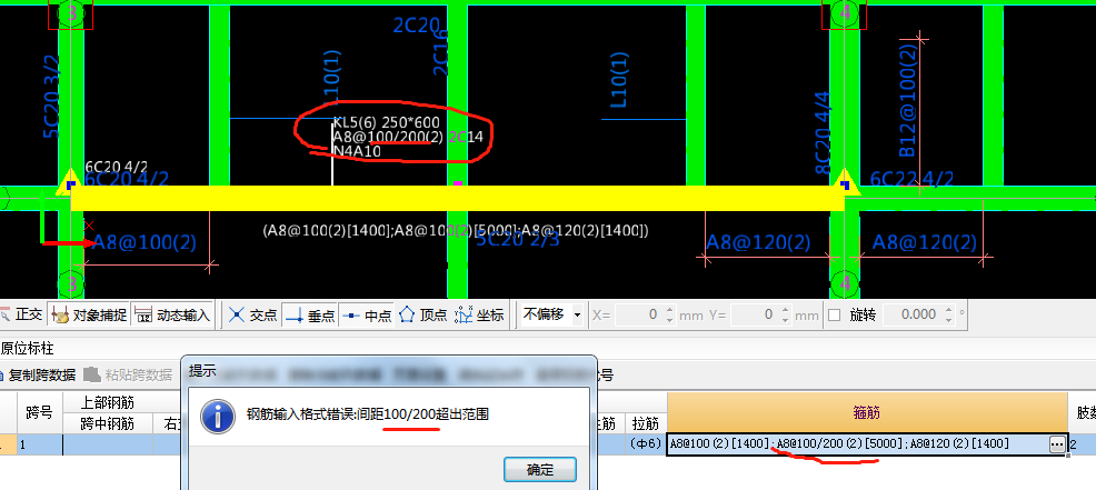

    我以這一跨支座為起點(diǎn),照軸網(wǎng)算箍筋距離,不知道對(duì)不對(duì),集中標(biāo)注的100/200 輸入到箍筋里寫(xiě)超出范圍,應(yīng)該如何寫(xiě)

  • 不能打斷,箍筋可以分段輸入處理的。
