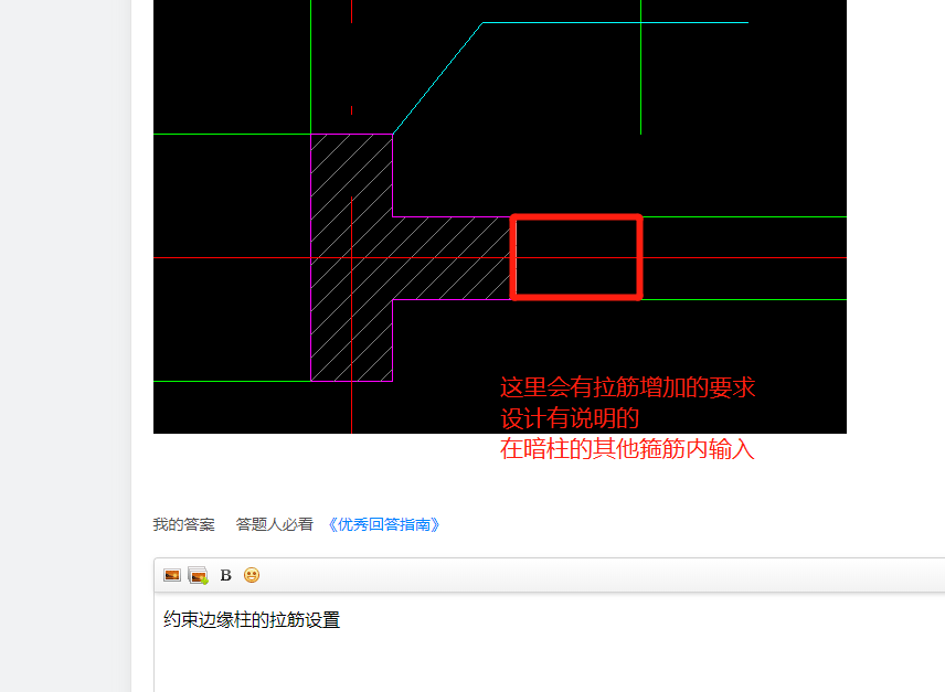

紅梅傲雪 鉑金專家
答題: 183932 被贊: 54012

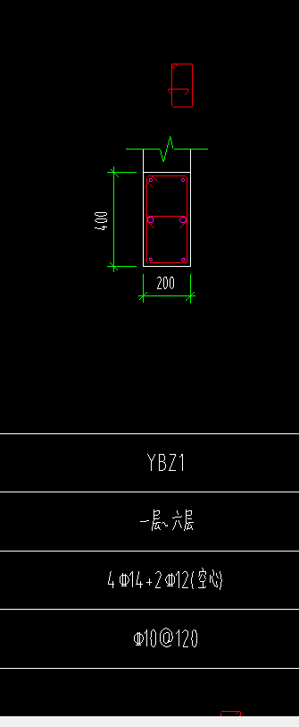

約束邊緣柱的拉筋設置
2020-05-13 15:27:37

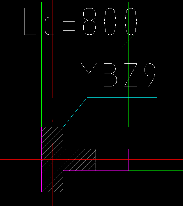

剪力墻約束邊緣構件定義時可以根據大樣圖用暗柱繪制箍筋在截面中可以重新編輯

唐 專家
答題: 9531 被贊: 2764
大樣里面應該看得到
2020-05-13 15:29:58
bain-wei 白銀專家
答題: 8340 被贊: 3167
約束邊緣長度
