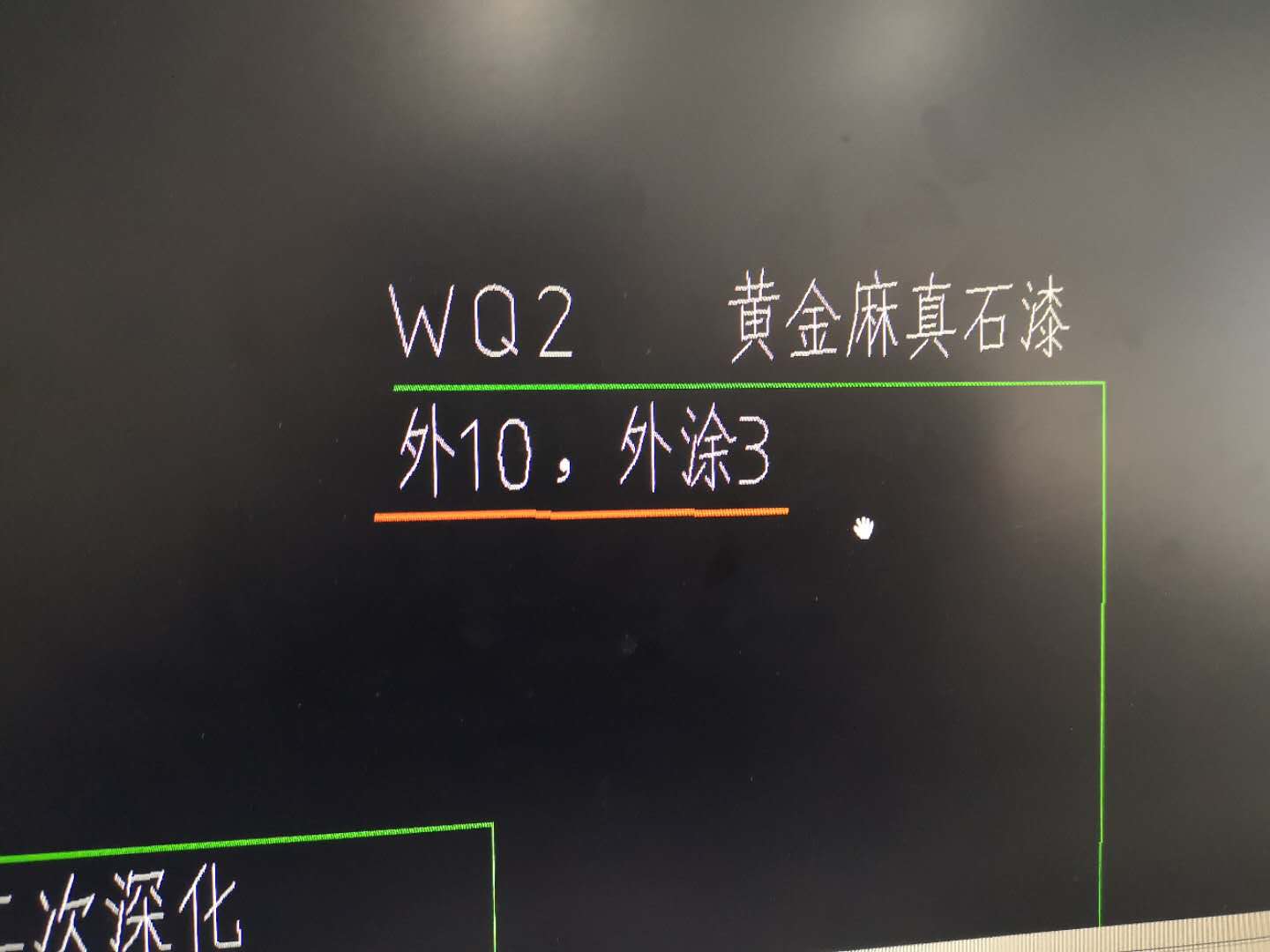

  • 同時(shí)給外10,外涂3,什么意思?
我來答 收藏  舉報(bào)
    這個(gè)應(yīng)該在說明里說了選的是哪個(gè)圖集,然后上面標(biāo)的號(hào)是在圖集里面的號(hào)
    你看一下做法應(yīng)該能看出來,一般外10是保溫、抹灰的做法,涂3是外面涂料的做法

  • 應(yīng)該墻面抹灰是外10   外墻涂料是外3
