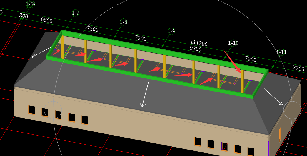

請問,箭頭所指的屋面構造柱,腳手架是要套單排腳手架?工程量也是按(每根柱子周長+3.6)*柱高?謝謝!
紅梅傲雪 鉑金專家
答題: 183923 被贊: 54010
構造柱?
不單算腳手架,是跟隨墻體走的
