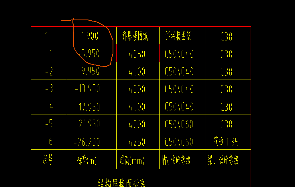

  • 地下室塔樓和車庫(kù)部分分開(kāi)畫的,合并時(shí)層高不同,怎么處理
    層高不同層高
我來(lái)答 收藏  舉報(bào)
    調(diào)整標(biāo)高后再合并
    2020-05-13 09:36:16
  • 合并前某一個(gè)修改正確的層高后再合并看看
    2020-05-13 08:56:52
  • 如果合并時(shí)在兩個(gè)圖形中某層都存在構(gòu)件且層高不同時(shí),可以采用在同一個(gè)gtj中建兩個(gè)單位工程然后導(dǎo)入可以避免層高的影響,如果不存在則直接合并。
    2020-05-13 08:57:13
