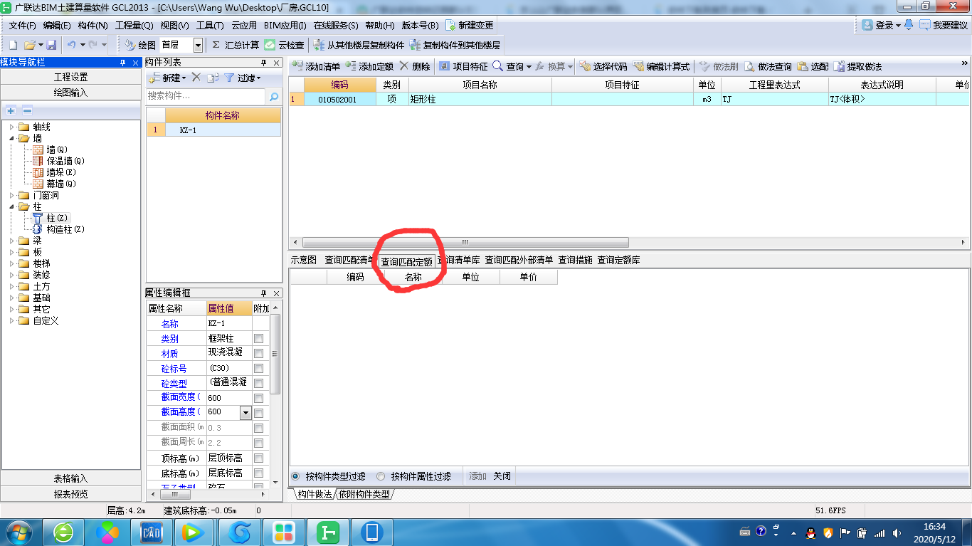

  • 為什么GGL2013 無法查詢匹配定額
    匹配定額
    沒有查詢匹配清單定額:

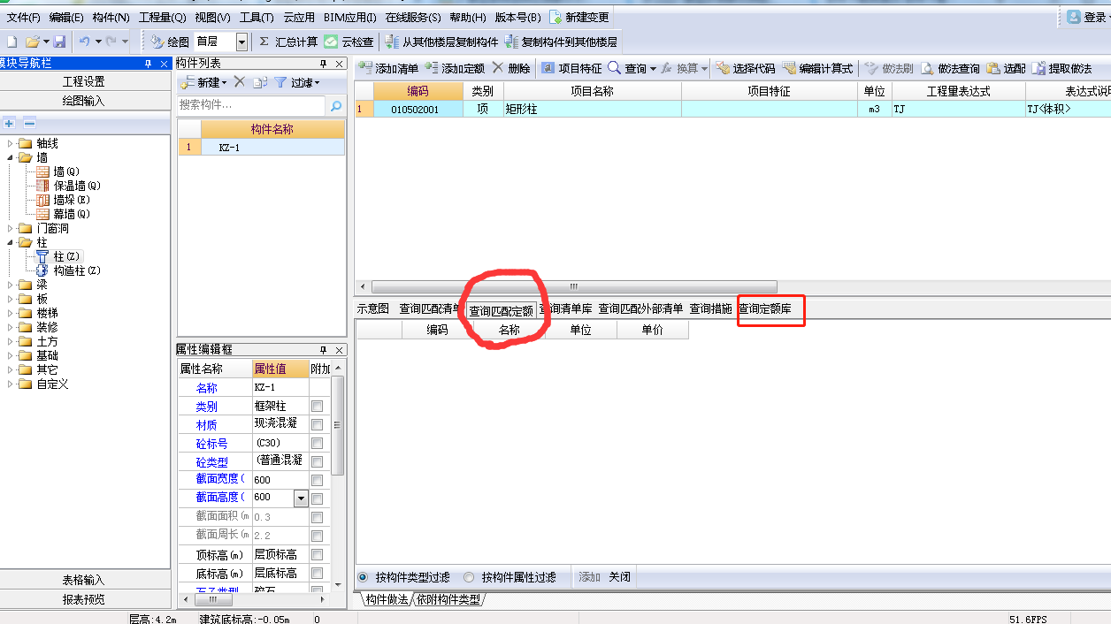

    新建的時候選擇清單規則或者定額規則,底下就會自動關聯清單庫和定額庫,如果是自己選擇的清單庫或者定額庫,就不會有查詢匹配清單庫。
    可以選擇查詢定額
    定額
    或者導出工程  選擇清單定額后默認生成的清單定額庫不要手動去修改保存再打開即可
    首次提交 2020-05-12 16:37:35  最近修改2020-05-12 16:40:18 (修改過1次)
  • 你好,不能匹配定額子目的話,你可以再“查詢定額庫”中進行選擇定額子目的。(不過個人建議你還是再計價軟件中進行套取定額子目,再算量軟件中記取子目還是不方便的。后面換的修改、調整的。)
