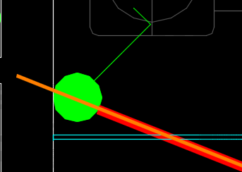

    想問下大家,算電線的時候會按照那張圖那樣拉線
    2020-05-12 15:24:13 補(bǔ)充

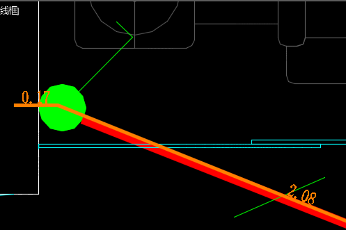

    我問的是水平量取的兩種方法,第一種是直接拉到墻里,第二種是拐個彎再進(jìn)墻,哪種對
    水平量取的兩種方法工程量上差別不大,建議直接拉到墻里。現(xiàn)場施工中一般情況禁止折彎的
    2020-05-12 15:31:27
  • 2.08是層頂水平長度,還應(yīng)該加上層高減去1.3到開關(guān)的長度
