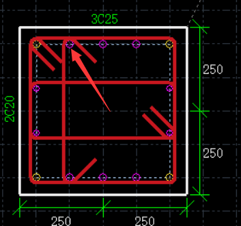

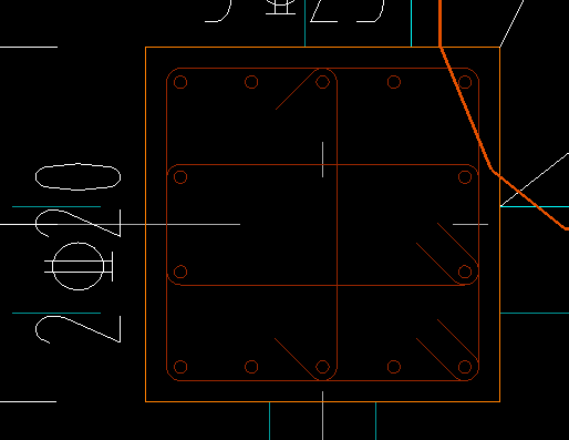

  • 圖紙上鋼筋這樣,廣聯(lián)達(dá)中這么設(shè)置可以嗎 中間箍筋
    箍箍筋

  • 可以。是正確的。
    2020-05-12 11:51:04

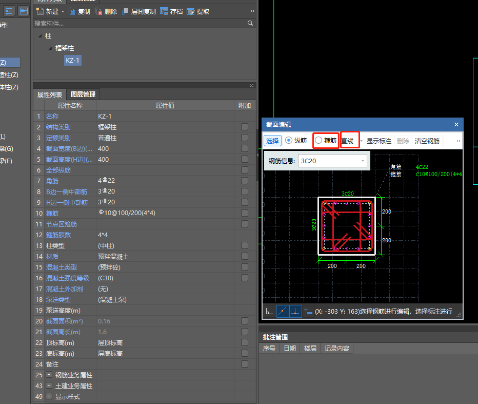

  • 截面編輯  刪除自己繪制這個(gè)箍筋
    2020-05-12 11:51:35
  • 也是可以的
    2020-05-12 11:51:52
  • 你好:這樣沒有問(wèn)題的。
    2020-05-12 11:53:02
  • 可以的,這只是算量,只要你對(duì)應(yīng)的鋼筋信息和截面正確就可以。
    2020-05-12 11:53:14

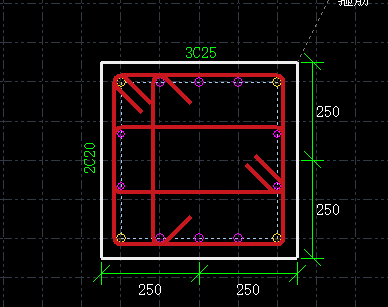

  • 廣聯(lián)達(dá)服務(wù)新干線中間那根往右放中間。
    2020-05-12 11:55:33
  • 可以,
    2020-05-12 12:10:46
