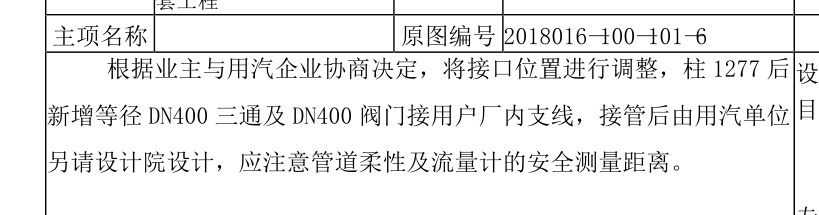

sixtones 2020-05-12 10:35:00 | 江蘇省 安裝預算 | 315查看 2回答
是否包含在管道定額之內?
冰臨城下 黃金專家
答題: 51742 被贊: 54064
蒸汽管道新增接口堵頭工程量是否需要計算?
答:需要單獨計算工程量,按照單法蘭計算盲板的工程量
2020-05-12 10:37:50
幸福像花一樣 鉆石專家
答題: 128217 被贊: 30840
三通包括 在管道定額 中了
法蘭、閥門需要 另外 套定額
2020-05-12 10:37:46
