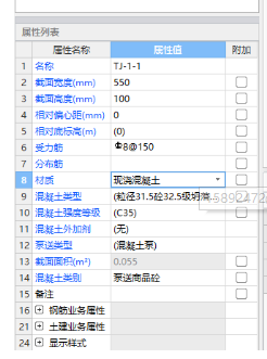

  • 這個基梁 下面的條形基礎 鋼筋如何輸入呢
    條形基礎
    2020-05-12 09:55:20 補充
    我知道下面用條形基礎定義,那么鋼筋是否應該是 2c16,和 c8-150?在定義中的哪里輸入呢如何輸入

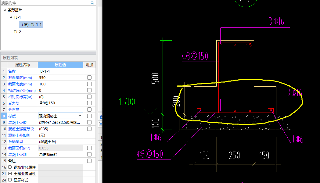

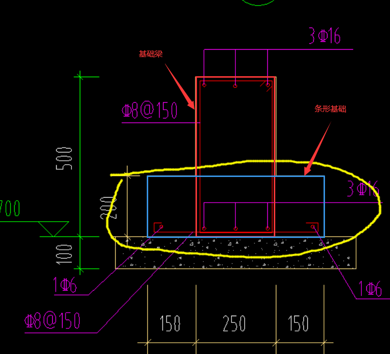

  • 用條形基礎來畫。如下圖所示。
    我知道下面用條形基礎定義,那么鋼筋是否應該是 2c16,和 c8-150?在定義中的哪里輸入呢。c8-150在受力筋輸入。分布筋按A6-550輸入。
