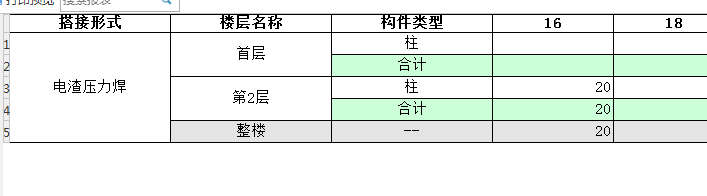

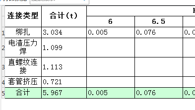

如題,GTJ報表中有使用直螺紋連接的鋼筋量,但是直螺紋連接的接頭數(shù)量卻為0,(只有壓力焊)請問是為什么呢 謝謝

連接鋼筋工程量,是否有需要接頭。要看定尺長度的

老師你好,我的工程設(shè)置的是20及以上為直螺紋機械連接,為什么在報表中無法看到機械連接的個數(shù),只能看到少量的工程量?(附圖:鋼筋搭接設(shè)置,報表信息)問題二:在報表中能看到“預(yù)埋鐵件”的鋼筋量嗎?在哪里看呢?2019-07-14 11:55:36 補充
算量模型問題,求大神講解下吧,感激不盡。。。。。。
