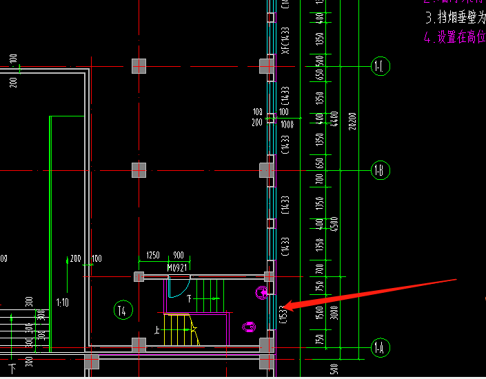

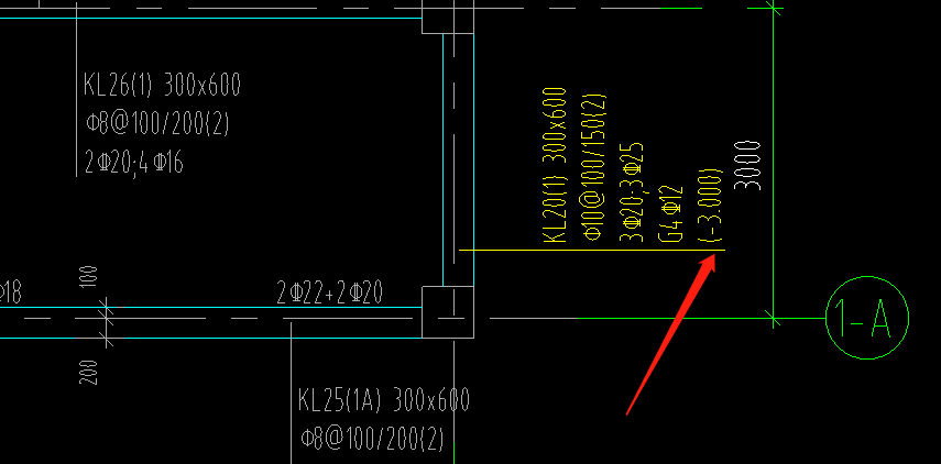

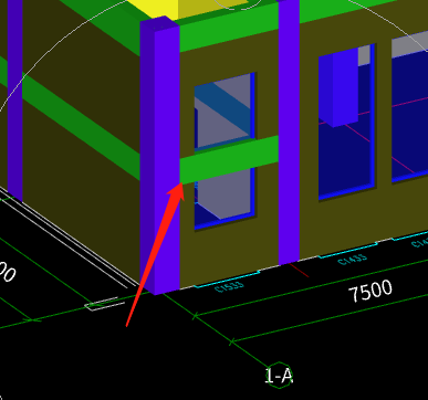

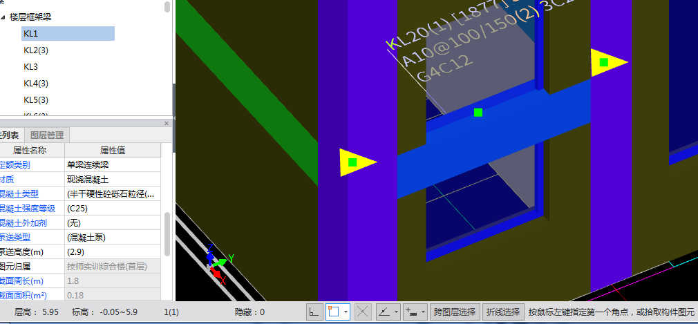

  • 老師,這梁的標(biāo)高是沒錯(cuò)的啊,但是為什么會(huì)這樣子呢,在窗戶的一半啊

    你確定此處有梁,或者說梁的標(biāo)高是對(duì)的嘛
    2020-05-11 21:40:17
  • 問設(shè)計(jì)人員,應(yīng)該建筑與結(jié)構(gòu)矛盾
    2020-05-11 15:45:12
  • 這梁的標(biāo)高是沒錯(cuò)的,那就是窗戶設(shè)計(jì)問題。
    2020-05-11 15:45:37
  • 可能窗子的標(biāo)高有錯(cuò)誤(是樓梯間窗)
    首次提交 2020-05-11 15:45:53  最近修改2020-05-11 15:46:23 (修改過1次)

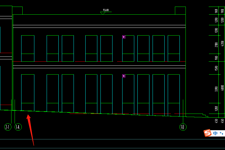

  • 這種通常要結(jié)合建施圖的立面圖,看一下,如果有梁可能是2個(gè)窗,如果不是那就要向設(shè)計(jì)圖紙的提疑問
