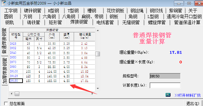

詠哥 鉆石專家
答題: 183854 被贊: 63439
2020-05-11 16:12:11
防腐絕熱工程 專家
答題: 22126 被贊: 4047
有壁厚,才能算每米重量。壁厚應該在15mm以上。沒有規定的
