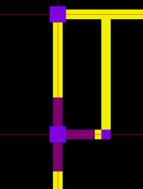

我這個構造柱的砌體加筋是要布置成一字型,還是L型?
如果是L型,一邊的長度按正常設置,另一邊是不是墻的凈長-框架柱砌體加筋長度?

根據您的地區抗震等級選擇通長砌體加筋還是加筋 你看圖紙說明,若砌體有通常 加筋就計算搭接長度就可以了 不然就重復了

我這個構造柱右邊的砌體加筋怎么處理?按照圖中的樣式,框架柱的砌體加筋穿過構造柱,構造柱不布置右邊的砌體加筋將框架柱的砌體加筋長度改成兩個柱子間的凈長,再在構造柱右邊布置設計長度的砌體加筋那個是對的,如果都錯了,應該怎樣設置
如圖,應該選擇那種砌體加筋?要怎么輸入?
