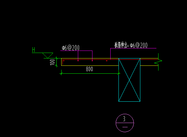

  • 請問紅圈內什么意思?用什么畫這個空調板呢
    伸出
    2020-05-10 22:05:09 補充
    圖中板筋伸出+c6-200什么意思
    不能這種方式來斷定,應該在平面標注。
    2020-05-10 22:05:32
  • 用板繪制就可以
    2020-05-10 22:05:41
  • 空調板可以使用現澆板進行繪制,將【屬性列表】中的類別改成空調板即可。
    鋼筋用板受力筋布置,若鋼筋形式較復雜,可以在板【屬性列表】中的其它鋼筋中輸入。
    若空調板厚度漸變,無法直接設置,建議用平均值輸入。
    若空調板是懸挑出去的板,無法找到定位點時, 可以采用shift+左鍵進行偏移或者繪制輔助軸線,找到定位點,進行繪制,再布置受力筋即可。板筋
