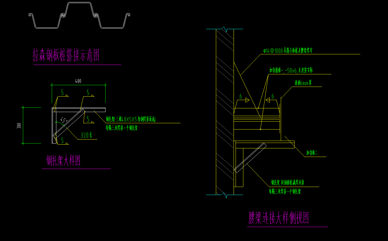

    腰梁樁

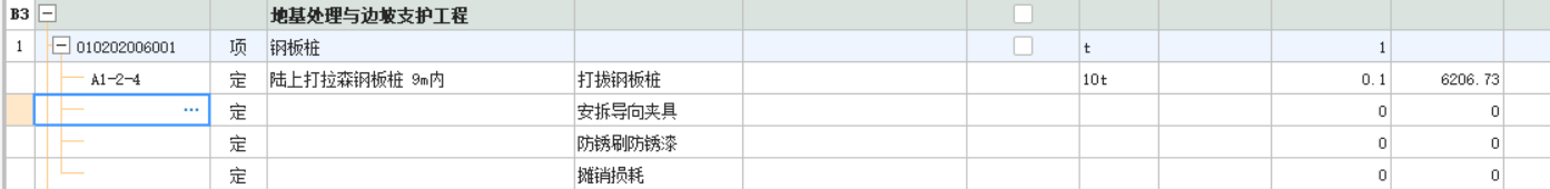

    需要單獨套一條鋼支撐的清單嗎?鋼托架和腰梁連接要分兩條定額套嗎?攤銷損耗這部分要怎么處理?
    你好。市政工程的話,溝槽寬度在4米內的按溝槽延米計算,套4m內支撐的子目(單位是米)。如果是4米以上的就按噸計算,套4m外支撐的子目(單位是噸)。
    鋼支撐可以放在鋼板樁的清單內,結算才不會麻煩。托架和腰梁不用分開套,都是套支撐。
    答到這里看到是土建的工程,土建的4米內的改成2.5米,大于等于8米則套大型基坑支撐。
    攤銷損耗A1-2-4子目包含了60天的使用攤銷。
