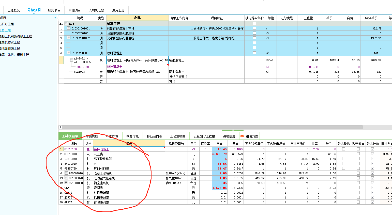

    廣東2018定額的A1-2-62“噴射混凝土 網噴 初噴5cm”為什么材料里沒有鋼筋網呢?鋼筋網

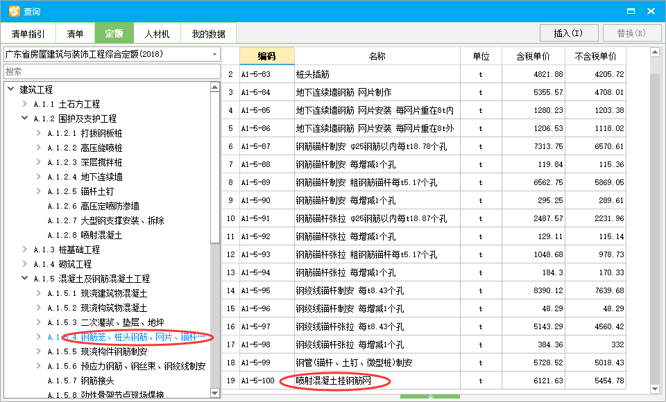

    定額說明中已經說明了,鋼筋網按鋼筋混凝土章節相關子目計價。
    定額
    首次提交 2020-05-10 08:34:06  最近修改2020-05-10 08:36:53 (修改過1次)
  • 鋼筋需要另外計算工程量進行計價
