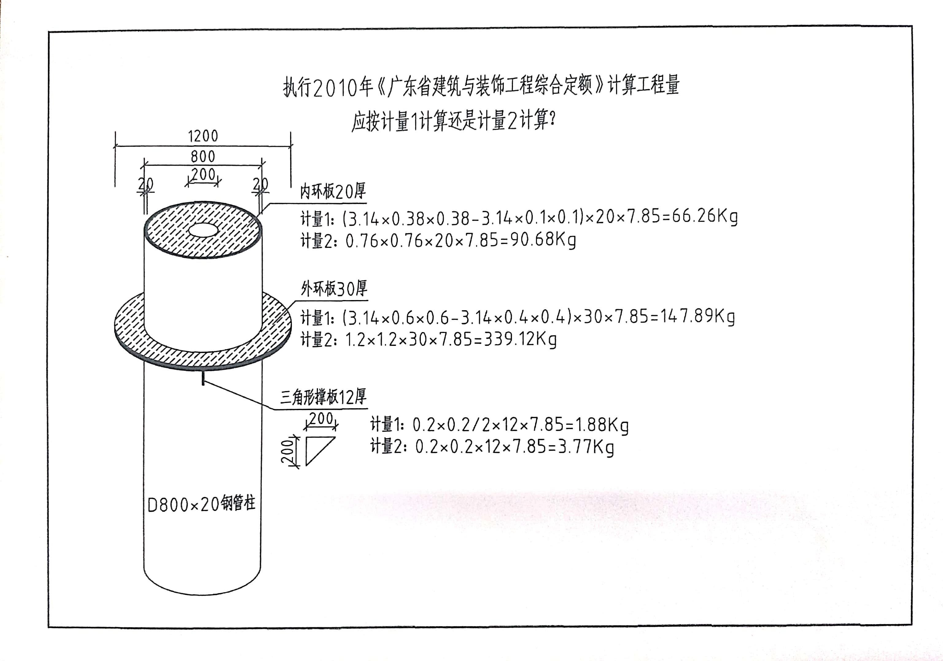

面積*理論重量
2020-05-09 16:33:08
請教各位,圖中的鋼柱如何識圖如何算?
