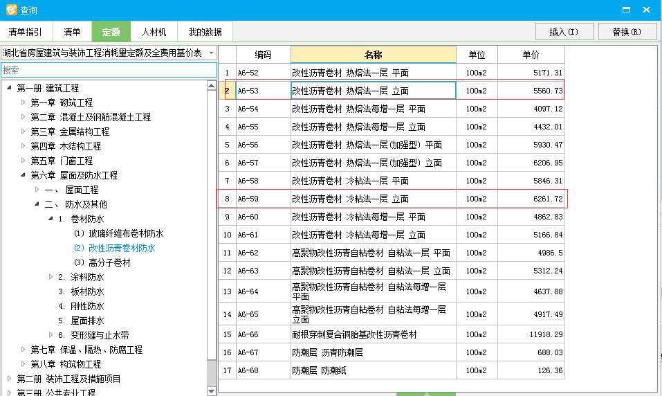

  • 湖北定額中,SBS防水卷材(聚酯氈胎體二型)應(yīng)該套哪個定額?
    如下圖所示,湖北定額中,SBS防水卷材(聚酯氈胎體二型)應(yīng)該套哪個定額?是A6-53改性瀝青卷材 熱熔法一層 立面還是A6-59改性瀝青卷材 冷粘法一層 立面
    套哪個定額
  • 冷粘還是熱熔要看圖紙要求,
    如果無要求,要看施工時間,熱熔的要等基層干燥后才能施工,如果工期或時間節(jié)點不對,才用冷粘法。
    2020-05-09 14:31:13
  • 這與設(shè)計的要求有關(guān),如果沒有明確一般是用冷貼法。
    2020-05-09 16:44:22
