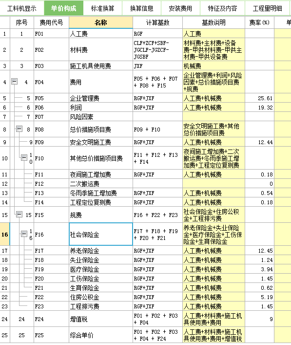

    分包單位現(xiàn)在來要求支付社保費(fèi),這合理嗎?

  • 需要 記取
    2020-05-08 16:15:26
  • 看雙方簽證的合同的結(jié)算方式,是按定額結(jié)算的嗎?
    2020-05-08 16:15:34
  • 看合同約定。
    2020-05-08 16:15:37
  • 分包工程的工程款的里面已含,每一項(xiàng)價(jià)款是全費(fèi)用的,含有社會(huì)保險(xiǎn)金。
    記取
    2020-05-08 16:17:48
  • 通常分包工程是不需要記取社保,關(guān)鍵是看合同約定。
    2020-05-08 16:22:13
  • 看合同吧
    我覺得如果是總包干的,那應(yīng)該是不能算的
    如果按定額套價(jià),想要社保費(fèi)也可以,提供繳納社保的證明就行
    2020-05-08 16:22:55
  • 看與分包單位合同是怎樣簽訂的
    如果按清單計(jì)價(jià)規(guī)范就要計(jì)算
    2020-05-08 16:25:32
  • 這個(gè)還是得看合同約定 如果合同中明確分包不取費(fèi) 那就不用記取
