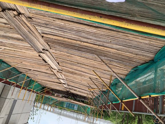

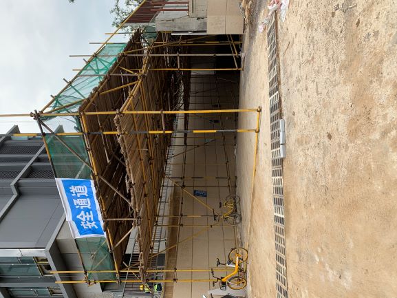

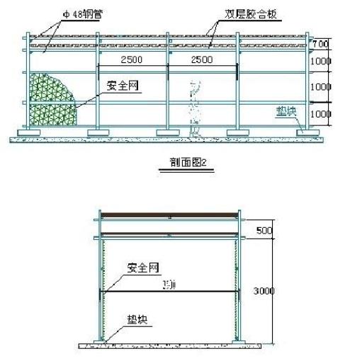

    地下室出口處的安全通道防護棚怎么套定額,我知道這個是屬于安全文明施工措施費里面的,但是這個應該是屬于房建施工單位的措施費里面的,現在房建單位的不做,業主讓我們做,我們的措施費里明顯不包含這個,現在業主讓我們做個報價,我想請問一下這個該怎么套定額

  • 你好:這是需要按照鋼管租賃費用和搭設,拆除用工,材料費用考慮編輯補充子目。
    2020-05-08 12:44:43
  • 這個可以按照搭設方案所用的鋼管,竹膠板等防護材料、安全網等租賃費,搭建時的人工費、機械費來計算
