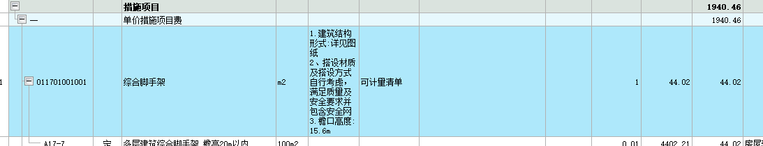

我請問大家一下 措施費里的腳手架 的那個量是看那個的量
懂點裝修 黃金專家
答題: 63859 被贊: 9897
綜合腳手架大部分地區用建筑平米的量。
