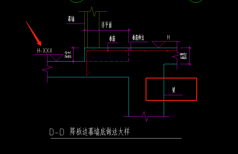

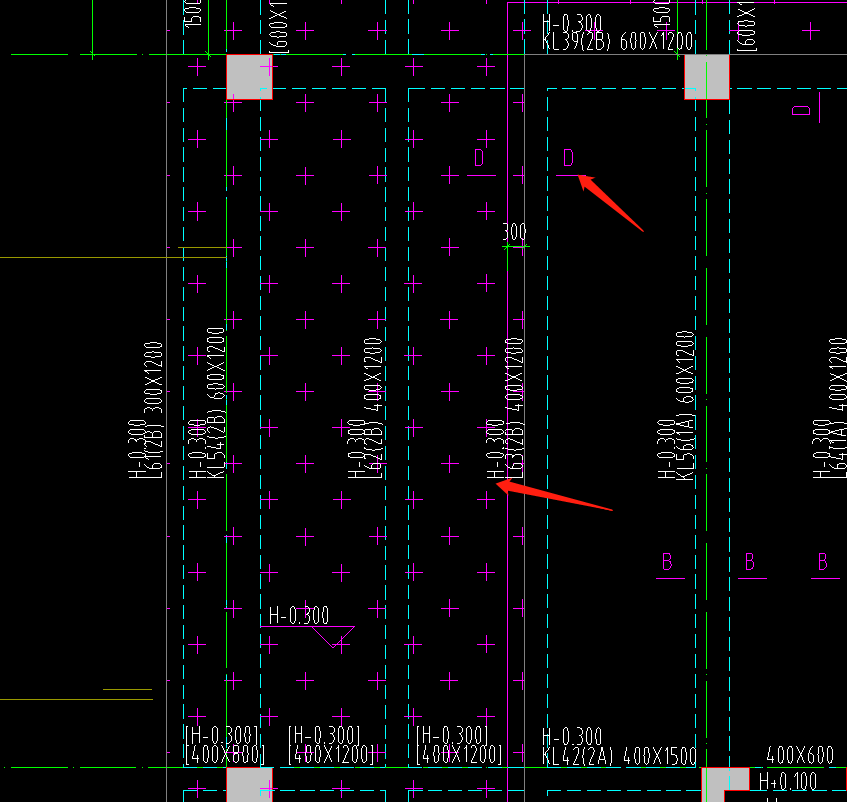

  • 請問此處的梁面標高是否平紅色箭頭處的板面標高
    板面標高
    2020-05-07 21:44:33 補充
    箭頭
    所框梁的標高是“H”,左邊的是“H-某某”。
    2020-05-07 21:35:03
  • 不和次處平,同高處板面平。
    2020-05-07 21:44:02
  • 紅箭頭指的梁標高同有“+”符號的板面(降板面),“+”符號右側一半梁用板補齊高板位(D-D斷面有顯示)。
