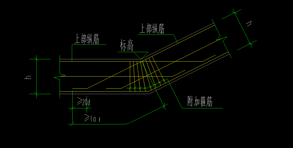

  • 這種折梁能在軟件中畫出來嗎,還是說只能手算了?
    折梁
我來答 收藏  舉報(bào)
    你好:可以定義梁,然后直線繪制,原位標(biāo)注,完成后將梁打斷,然后輸入標(biāo)高,完成后,將梁合并。【附加箍筋在其它鋼筋里面計(jì)算輸入】
    2020-05-07 18:01:20
  • 手算比較省事
    2020-05-07 17:58:05
  • 可以的
    節(jié)點(diǎn)設(shè)置
    再弄個(gè)附加箍筋就可以的
    2020-05-07 18:01:01
  • 直接繪制后合并,縱筋能正確計(jì)算(注意梁筋設(shè)置),附加箍筋需要手動(dòng)添加。
    2020-05-07 23:06:02
