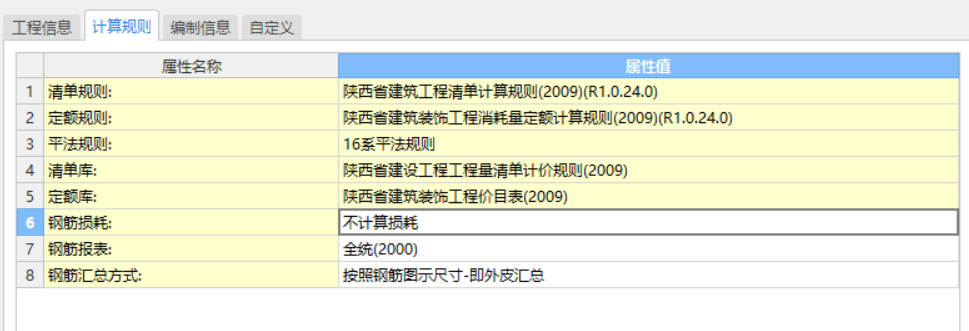

    請問,陜西省  廣聯達2018  計算規則這樣設置正確嗎?謝謝!計算設置
  • 主要看當地的規定,一般不計算損耗

  • 一般都不計算損耗,匯總方式你看下合同當中有沒有約定。中軸線還是外皮計算,有一定鋼筋量差。

  • 你好,你這個設置沒有問題的。(至于這個外皮和中心線的區分,陜西定額沒有明確的說明的,如果雙方沒有確定,你選擇那個都是可以的。)
