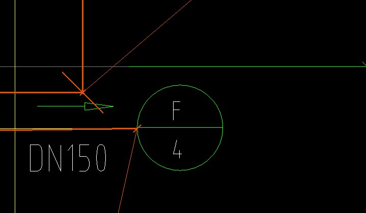

  • 大家好這個是不是指廢水井呢?
    水井

    不是廢水井,就是進(jìn)戶廢水管的編號

  • 不是井,是廢水系統(tǒng)編號,對照查看。

  • 不一定,看設(shè)計說明,是引致哪里,說明里寫了引致廢水坑才是,也有可能是引致市政廢水管道

  • 大家好這個是不是指廢水井呢?
    答:這個是廢水管的編號和標(biāo)注,F(xiàn)表示廢水管,4表示管道編號

  • 是的

  • 不是廢水井,這個是廢水管的編號和標(biāo)注,F(xiàn)表示廢水管,4表示管道編號
