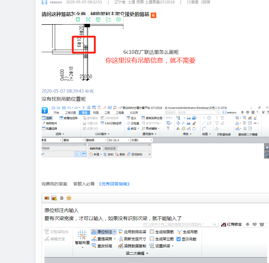

  • 請問這種箍筋怎么畫。輔助梁和主梁交接處的箍筋
    吊筋6c10在廣聯達里怎么畫呢
    2020-05-07 08:39:43 補充
    沒有找到吊筋位置呢筋位

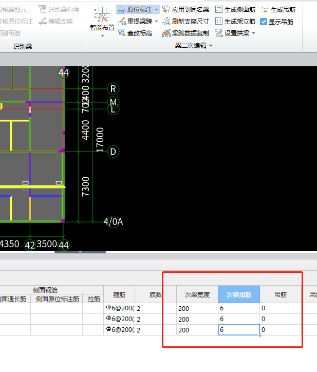

  • 次梁加筋,原位標注輸入或自動生成

  • 原位標注內輸入
    要有次梁寬度,才可以輸入,如果沒有識別次梁,就不能輸入了
