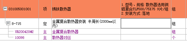

  • 請問老師,鑄鐵散熱器型號是TLF500/75*75的半周長怎么算呢?求教感謝
    半周長怎么算
    2020-05-07 11:24:37 補充
    散熱器
    老師,您看這個為什么套用半周長2000一下的啊?(400+14*100)+540=2340
    答:這個就需要查散熱器的圖集了,看看半周長
    2020-05-07 08:24:15
  • 寬(400+9*100);高(540)=1840mm
    補充的,定額子目錯了。
