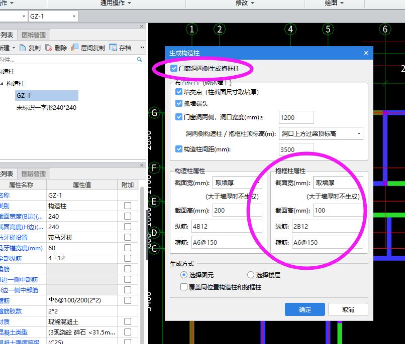

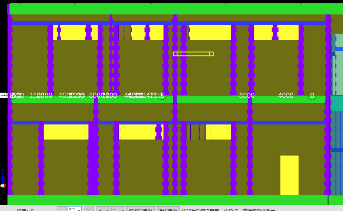

  • 窗洞口的構造柱為什么比其他構造柱短一點呢
    洞口  新手,請問為什么窗洞口的構造柱為什么比其他構造柱短一點呢,是不是設置出錯了。
    因為你選擇生成的是抱框柱,抱框柱是頂標高為門窗洞口的頂部的

  • 一個設置的問題,另外一個就是按設計要求的設置。
    2020-05-06 21:40:16
  • 窗口的抱框柱一般只設置到窗頂過梁下 或向你這樣的圈梁下就可以了
    2020-05-06 21:41:12
  • 是抱框柱,頂標高為門窗洞口的頂部。
