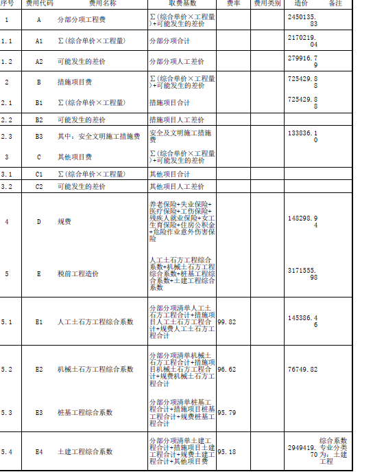

  • 陜西稅前工程造價為什么要乘以綜合系數,這個在哪有說明。
    具體咋計算,不用軟件手工如何計算。
    2020-05-06 12:57:02 補充
    稅前工程造價
  • 陜西稅前工程造價要乘以綜合系數是因為稅前是含 稅價,必須除稅。
    不用軟件手工計算直接用除稅價后就不用再*系數。
    2020-05-06 11:15:07
  • 你好,這個是因為陜西的材料價是含稅價,在增值稅模式下,原則是價稅分離的。所以就需要除稅的,陜西出的這個“綜合系數”的目的就是除稅的。(這個手工計算和軟件是一樣的,按照這個取費基數進行計算就可以。)
