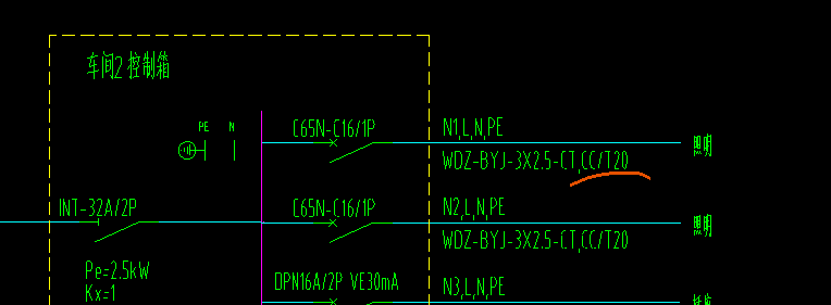

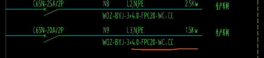

請問圖中的FPC和T分別是什么線管,套什么定額

第一張圖為塑料管,第二張圖為焊接鋼管或者薄壁鋼管(類似KBG)
