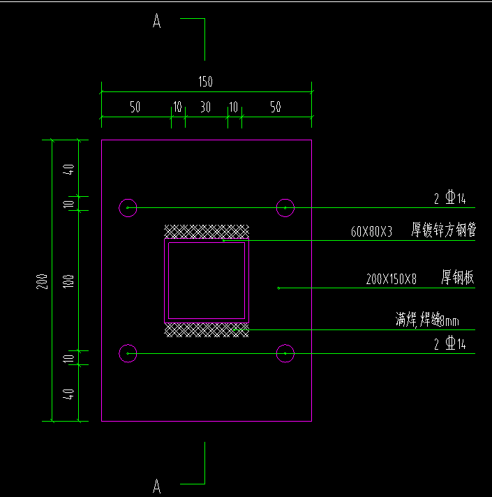

  • 如圖的預埋鐵件重量應該怎么算?
    圖在這,有鋼板+筋腳
    重量
全部回答 (7) 首答僅用{{minutesHtml}}
    你好:答疑解惑
    2020-05-05 20:57:03
  • 分別計算鋼板、錨筋、鋼管。按預埋鐵件合計。
    2020-05-05 20:55:17

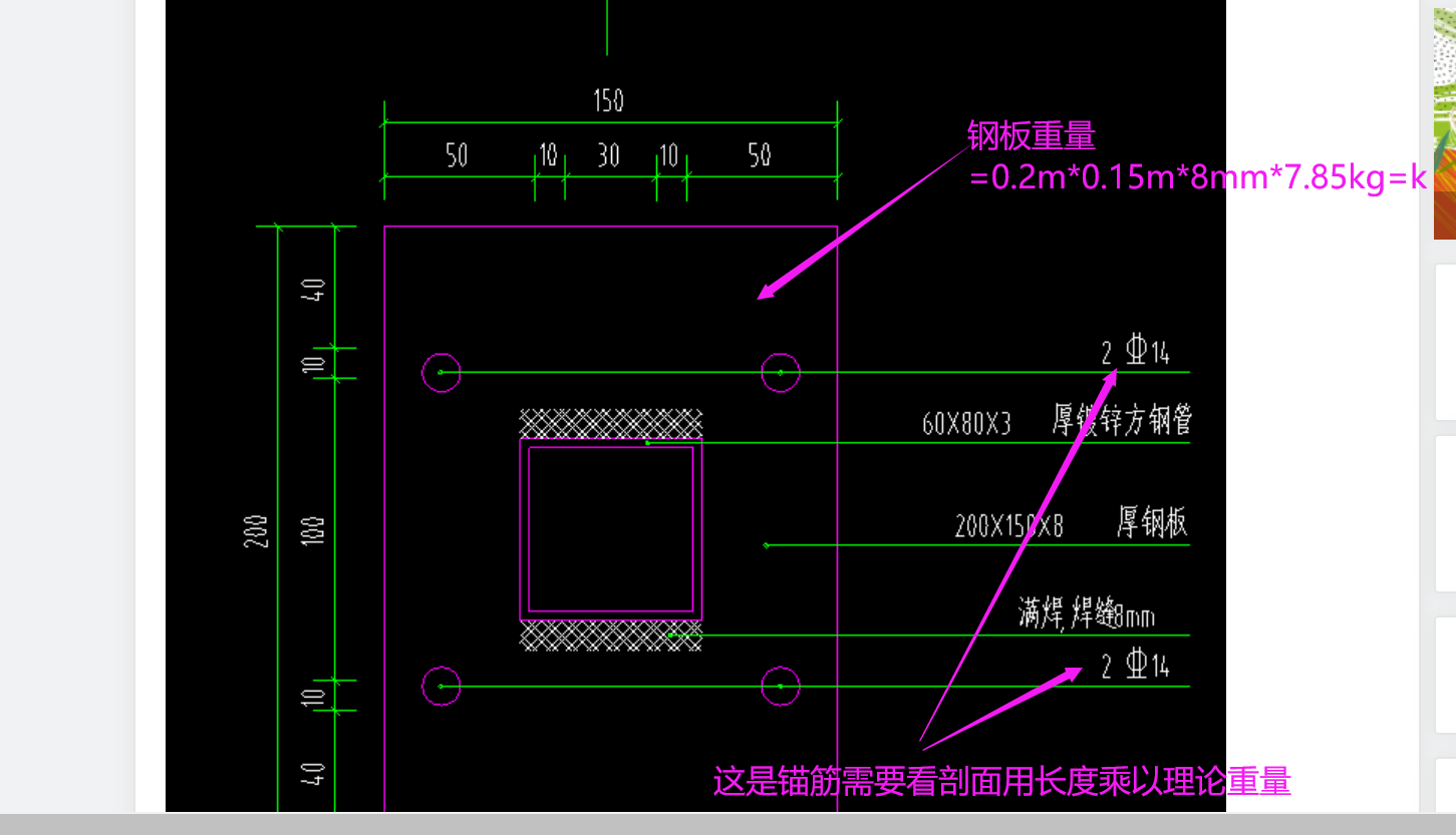

  • 預埋鐵件重量就是鋼板0.2*0.15*0.08*7850kg+筋腳重量
    2020-05-05 20:55:48
  • 鋼板0.2*0.15*8*7.85=1.884kg
    錨筋要看長度的,假如長度是200,這樣錨筋長度計算為0.2*4*1.21=0.968kg
    2020-05-05 20:55:54
  • 鋼板=體積(立方米)*7850=kg
    筋腳按鋼筋長度*理論重量
    2020-05-05 20:56:19
  • 不能完整的計算出來,已知條件不全,缺少方管及錨筋的長度。
    2020-05-05 20:58:08
  • 預埋鐵件,鋼板0.2*0.15*0.08*7850kg+4根錨固鋼筋重量。鍍鋅方管是后面焊接上去的,不按預埋鐵件計算
    2020-05-05 21:09:02
