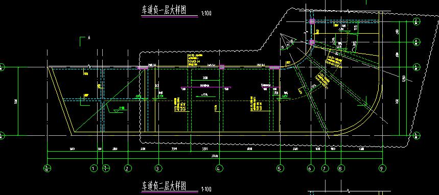

  • 圖中的這個汽車坡道,怎么布置出來呢,用螺旋板還是其它的
    螺旋板
    矩形部分可以用筏板或現(xiàn)澆板來定義,然后三點定義斜板處理,圓弧轉角部分用螺旋板處理的.
    2020-05-05 11:51:58
  • 螺旋板+斜板布置
