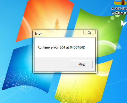

  • 電腦打開GTJ2018出現(xiàn)錯誤問題
    出現(xiàn)錯誤
  • 檢查一下 加密鎖和加密鎖程序是否和軟件升級到相同的版本了 。
    2020-05-04 16:35:05
  • 原因:安裝包路徑下的GNDB文件損壞,替換之后正常使用。
    方法:復(fù)制附件文件(附件:GNDBComOuterService.exe,下面百度盤下載)到安裝路徑 BIN下(點到軟件圖標上右鍵---屬性---打開文件位置),將GNDB文件替換即可。路徑見下圖:
    備注:如果以上方法處理不了,直接撥打全國熱線4000-166-166咨詢。
