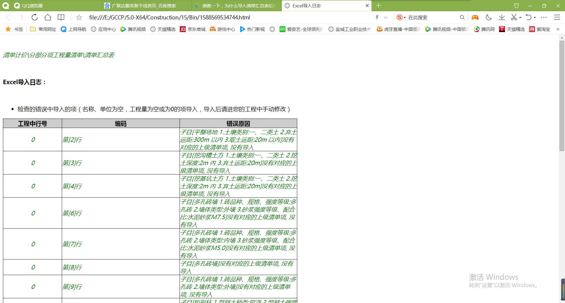

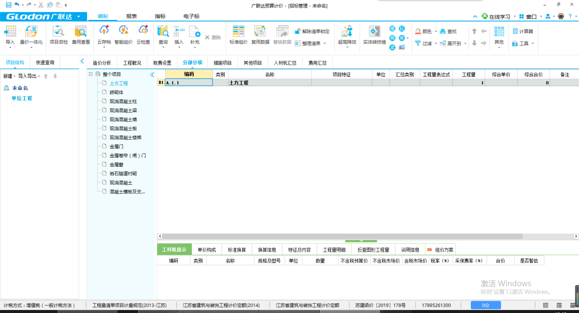

  • 請教一下,為什么導入清單匯總表后所有的都是沒有的
    匯總表
    2020-05-04 13:19:39 補充
    清單匯總
  • 需要在 圖形中 設置并計算好工程量之后,再導入計價軟件中 才有工程量的 。
