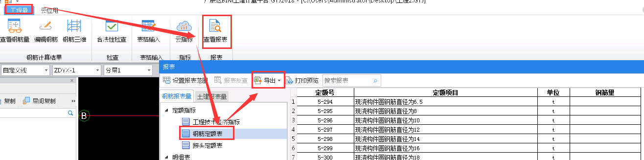

  • 在報(bào)表中將鋼筋定額表導(dǎo)出,然后再在計(jì)價中導(dǎo)入鋼筋定額表即可。輸入鋼筋信息

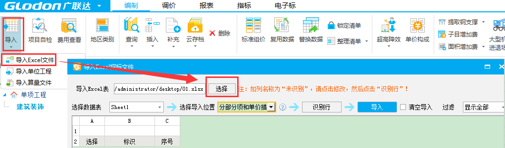

    步驟一:點(diǎn)擊編制---分部分項(xiàng)界面工具欄導(dǎo)【導(dǎo)入】---導(dǎo)入excel文件,選擇需要導(dǎo)入的Excel并且選擇需要導(dǎo)入的頁簽,如圖

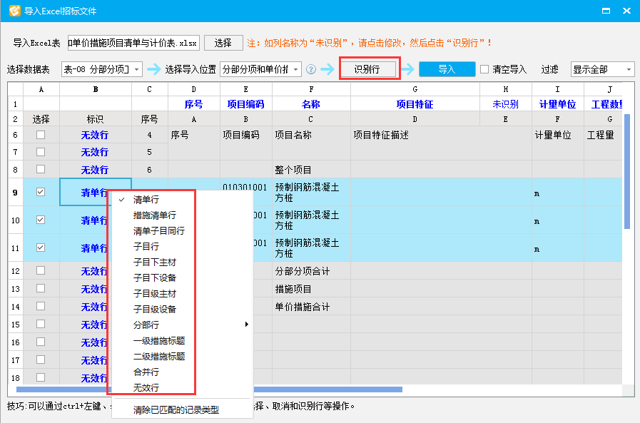

    步驟二:點(diǎn)擊識別行,然后看是否識別正確。若不正確,點(diǎn)在藍(lán)色字體上右鍵識別為,把它識別成對應(yīng)的行或者列;例如:名稱列就識別成名稱列,清單行就識別成清單行。完成后提示導(dǎo)入成功點(diǎn)擊確定即可,如圖:答疑解惑
