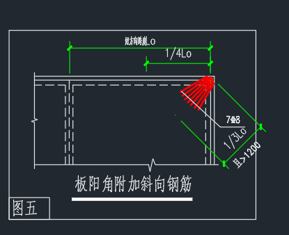

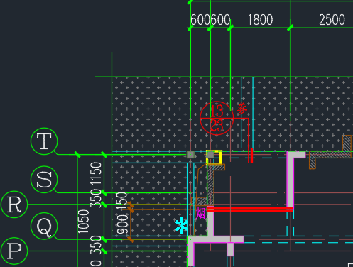

圖中楊陽角筋長度=短跨長度(1150+350+150)*1/3=550 說不小與1200,那陽角筋長度是=550+1200嗎

陽角筋長度就是1200,

計平均長度=1200+2*彎折長度。
