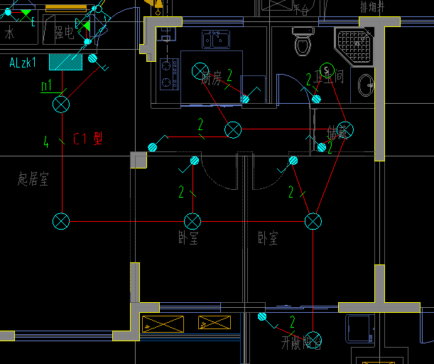

  • 一個照明回路里線不同如何算量(有的3有的2有的4)
    算量一個照明回路如何計算管和線的工程量?未著注明的都是3根線。
  • 因為線的根數不同,只能一段一段的計算。
    2020-05-03 05:34:32
  • 一個照明回路里線不同,分段計算相應工程量,比如從配電箱開始:(箱半周長+?m)*3+?m*4+?m*3......
    2020-05-03 06:54:32
  • 手算就是a*2+b*3+C*4+d*5以此類推,管是a+b+c類推,軟件的話就會自動識別不需要你去管,預留長度單獨去加
