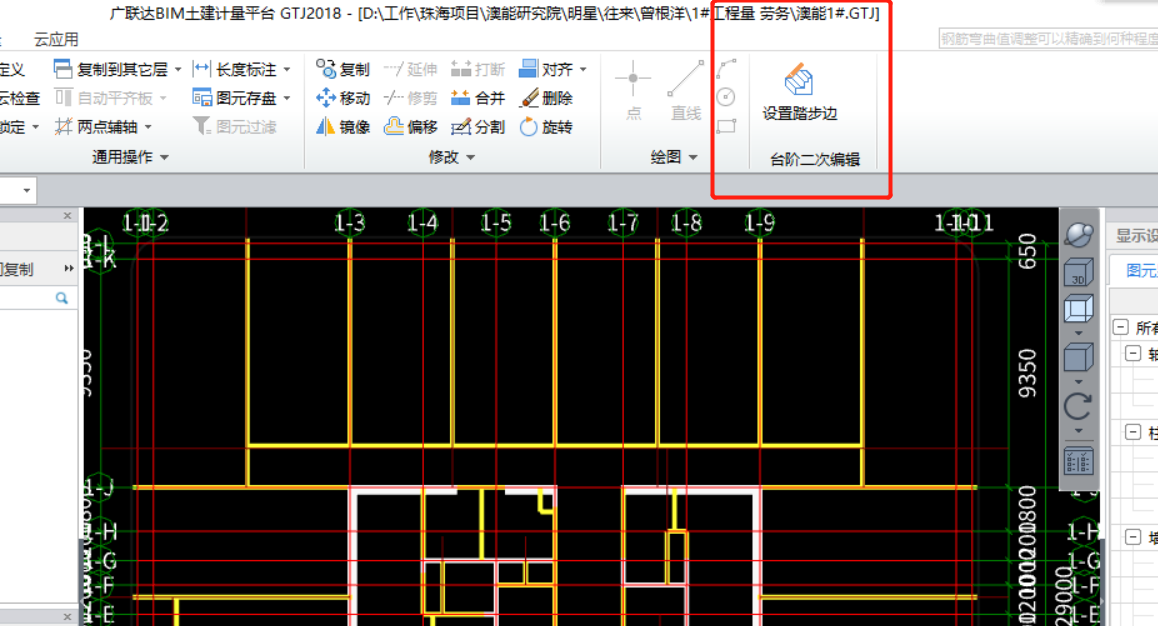

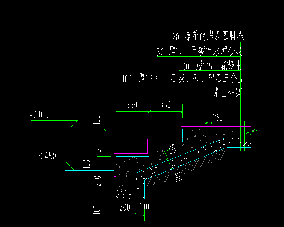

  • 請問我這個臺階要怎么畫,2018廣聯達土建怎么沒有踏步數呢?
    請問我這個臺階要怎么畫,2018廣聯達土建怎么沒有踏步數呢?踏步
    土建
全部回答 (6) 首答僅用{{minutesHtml}}

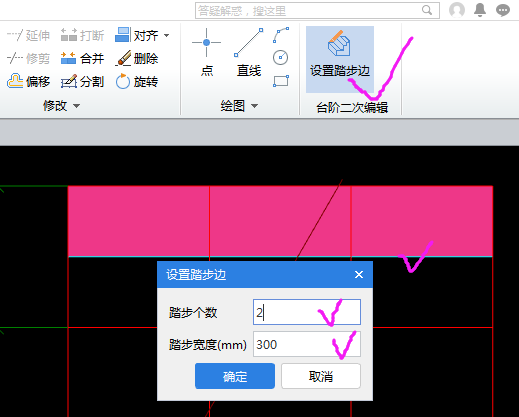

  • 畫圖后設置踏步起始邊就有了。
    2020-05-02 09:35:50
  • 你好:繪制時候設置臺階踏步起始邊。
    2020-05-02 09:37:25
  • 答疑解惑
    2020-05-02 09:38:10

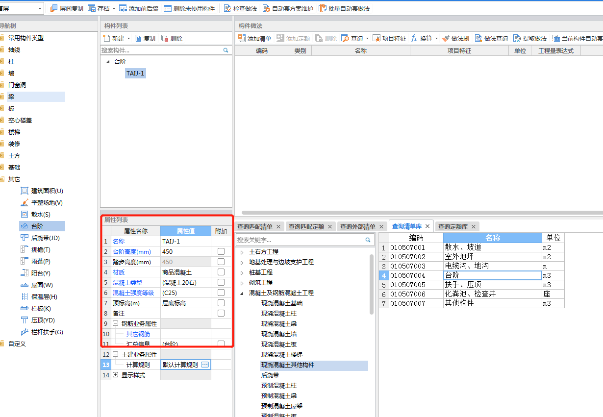

  • 按臺階高度定義——按圖紙要求繪制——設置踏步邊設置可以廣聯達服務新干線
    2020-05-02 09:39:04
  • 定義臺階,然后輸入對應的臺階部分的總高度,然后用矩形或直線畫出平面位置,設置起步邊在彈出對話框中輸入對應的臺階高度及臺階數..
    首次提交 2020-05-02 09:51:48  最近修改2020-05-02 09:52:59 (修改過1次)
  • 建議用直形梯段進行定義,鋼筋在其他鋼筋屬性處理
    2020-05-02 11:56:57
