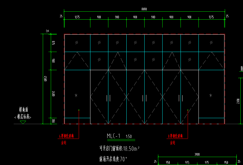

  • 請問這種門聯窗在2018廣聯達中怎么畫呢?
    門聯窗
  • 可以選擇門聯窗定義,也可以分別用門、窗定義布置,如截圖。
    廣聯達
    首次提交 2020-05-01 15:59:01  最近修改2020-05-01 16:03:27 (修改過1次)
  • 你好:按照8000*4500定義門,套相同材質門,按照實際價格輸入,門窗是按照成品計價的。
    2020-05-01 15:59:02
    1. 可以拆分成M+C,注意標高和尺寸 2.可以直接定義成門,出個面積就可以了,最后乘以單價,得出總價
    首次提交 2020-05-01 15:59:43  最近修改2020-05-01 16:00:24 (修改過1次)
  • 鋁合金門窗往往都需要深化設計后重新報價,報價分析時可能精確到具體的某一個門窗,最后綜合后統一得到門窗報價,所以你在算量里只需要得到整個外框面積即可(方便扣減砌體等),所以可以有兩種辦法:1、分別定義成幾個門窗,按圖上布置,最后分別計價(適用于門窗單價不同的情況);2、直接定義成一個異形門或者異形窗,一次布置(適用于價格已經綜合或者門窗單獨結算的情況)。
