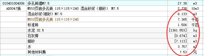

  • 這兩個單價為啥不一樣,小數點精確位數設置一樣
    小數點小數
  • 可以看下定額耗量,是不是有小數位不一致答疑解惑
    以四川定額為例,看下定額里面這些有沒有什么不一樣的
    首次提交 2020-05-01 10:08:30  最近修改2020-05-01 10:46:55 (修改過1次)
  • 定額單位和清單精確不一致,可以都設置成精確到千分位或者手動輸入一樣的,你可以試一下。
