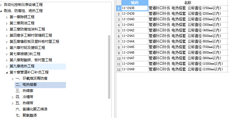

預制直埋保溫管接口材料用電熱熔帶 怎么套定額
歲月無聲 專家
答題: 18451 被贊: 6305
你好,預制直埋保溫管是采用焊接的,補口材料采用電熱熔帶,在市政沒有此定額
可以借用安裝定額里電熱熔套定額子目,希望能幫到你
2020-04-30 22:18:32
梁高工 專家
答題: 292 被贊: 215
套管道接口保溫子目
2020-04-30 17:15:34
