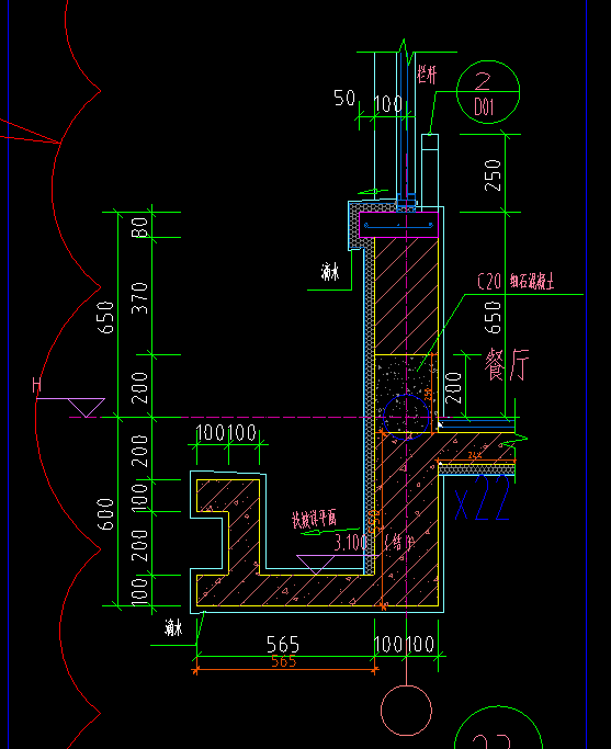

揚揚 2020-04-30 15:15:00 | 四川省 土建 | 421查看 3回答
xagcc 鉆石專家
答題: 316822 被贊: 71986
不是,這是挑檐板
2020-04-30 15:16:05
lanjie0308 專家
答題: 1071 被贊: 494
按異形挑檐或異形欄板設置
2020-04-30 15:16:52
nh 鉆石專家
答題: 135013 被贊: 27859
屬挑檐或雨篷類,可查看當地定額說明看看
2020-04-30 15:17:22
