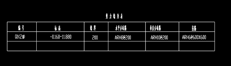

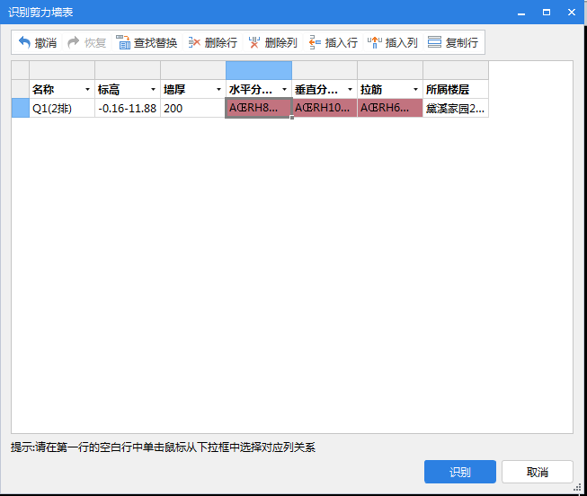

用廣聯達二合一導入CAD圖紙,為什么剪力墻表導進去顯示不正確,把ARH改成C也是不對

查找替換,換成軟件能認識的鋼筋符號
